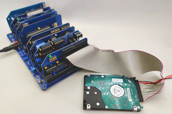

Vor ca. 20 Jahren war ich auf der Suche nach einer Schaltung
um die SYS1 mit einer IDE Festplatte zu verheiraten.
Es sollten gängige und leicht verfügbare Bauteile verwendet werden.
Das GIDE von Tilmann Reh hätte mir gefallen, aber ich kann adhoc keine GAL's programmieren.
https://hc-ddr.hucki.net/wiki/doku.php/z9001/cpm/gide
Auf der Suche im WEB fand ich die 8051 Code Library von Paul:
"Using an IDE Hard Drive with a 8051 Board and 82C55 Chip"
https://www.pjrc.com/tech/8051/ide/
Schaltung aufgebaut und für den Z80 angepasst/optimiert.
Software von Paul konvertiert und die Routinen in den SYS1 Monitor eingebaut.
4k EPROM sind dafür schon knapp, aber es hat irgendwann alles gepasst.
Etwas später habe ich im WEB das MyIDE S100 Projekt entdeckt.
http://www.s100computers.com/Software%2 ... ftware.htm
Wir hatten vermutlich die gleiche Quelle, d.h. MYIDE läuft auch!

genau das ist das schöne am Internet, aus den vielen verschiedenen Quellen findet man zu seinem Problem entsprechende Denkanstöße oder bereits fertige Lösungen wo man selber garnicht draufgekommen wäre.
Wie z.B. das CF-Interface für den Prof aus genau den gleichen Quellen.
Beim Moppel habe ich das Ano 2014/15 deutlich umständlicher mit einem eigenem ATMEGA aufgebaut, Da hatte ich dann gleich zwei Baustellen, einmal die ECB-Seite und zusätzlich noch den AVR, hier gab es damals glücklicherweise das fertige Dateisystem für FAT16 so bedurfte es "nur" noch die Synchronisation mit dem ECB-Teil - hat ja auch drei Winter gedauert bis alles lief.

das ist ein sehr interessantes Projekt.
Gefällt mir. Klasse Arbeit.
Das schaue ich mir im neuen Jahr genau an.
Eine IDE an meine RC2014.
Es gibt auch bei Tindie etwas.
ein sehr schönes und kompaktes System und die blaue Farbe der Platinen ist genial
Hier noch die aktuelle Version von MYIDE für zwei CFCs zur Info!
