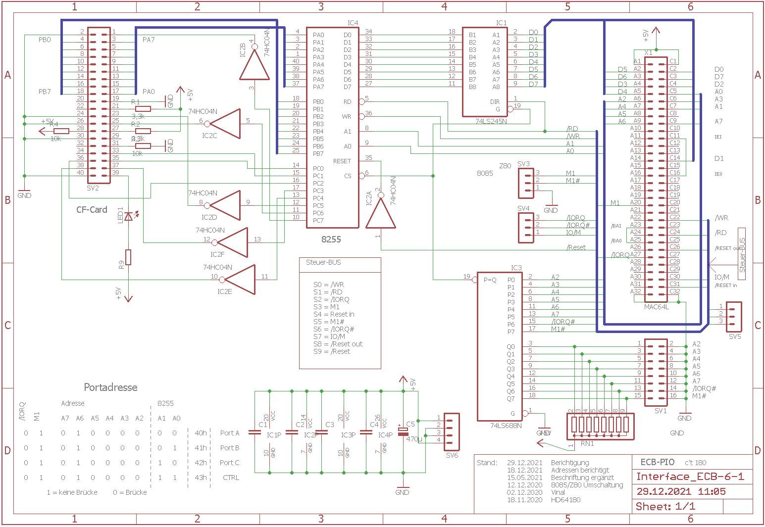

moin, moin,
habe die Schaltung nochmal bearbeitet, neben der Umschaltung zwischen 8085 und Z80 (SV3 uns. SV4) gibt es noch einen Jumper (SV-5) für die beiden Restleitungen ("Reset-In", Pin 31c hier sitzt normalerweise der Resetschalter und der "Reset-Out" z.B. vom 7705). Wenn der 74LS688 durch den 520N ersetzt wird, können die PullUp's entfallen (Tip von Alfred).
Die beiden Daisy-Chain Leitungen für DMA und Interrupt sind nun auch berücksichtigt falls die Karte nicht am Ende des ECB steckt.

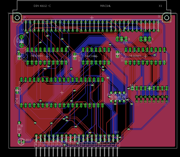

Für die 40pol Steckverbindung habe ich im Layout drumherum (hoffentlich) genügend Platz gelassen damit auch die Befestigungsschrauben keine Leiterbahn tillt.

In der Anlage sind die Eagle-Dateien, hier meine Bitte das Schaltbild, vorallem die BUS-Zuordnungen nochmals zu überprüfen...
