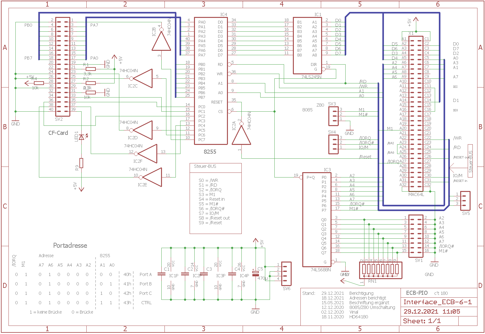

Beitrag von Werner_8085 » 27. Dez 2021, 16:29
habe Schaltbild und Board überarbeitet ...
In der Zip sind auch die Eagle Quellen, ist aber noch nicht final.
Da sollten noch einige Augen einen, oder besser zwei Blicke(e), drauf werfen.

Beitrag von Alfred » 27. Dez 2021, 18:11
Werner sieht gut aus, schaue es mir an und melde mich wieder.
Beitrag von Alfred » 27. Dez 2021, 19:04
auf die Schnelle habe ich nichts zu meckern!
Eine Anregung bzw. Wunsch hätte ich:
Wie wäre ein zusätzlicher Jumper, um das Resetsignal wahlweise
von C26 (PWCLR) oder C31 (Reset) für den 8255 zu holen?
(C26)-----o
<~~~~~~~~~>o ----> Pin 1 von IC2A (04)
(C31 )-----o
Bei meinen Bussen habe ich auf C31 den Resettaster ;-)!
Danke und Gruß
Beitrag von Alfred » 27. Dez 2021, 20:42
Nachtrag:
für den 74LS688 könnten wir mal den 74ALS520N testen, ist günstiger (Kessler) und hat Pullups integriert!
Beitrag von Werner_8085 » 29. Dez 2021, 12:30
moin, moin,
habe die Schaltung nochmal bearbeitet, neben der Umschaltung zwischen 8085 und Z80 (SV3 uns. SV4) gibt es noch einen Jumper (SV-5) für die beiden Restleitungen ("Reset-In", Pin 31c hier sitzt normalerweise der Resetschalter und der "Reset-Out" z.B. vom 7705). Wenn der 74LS688 durch den 520N ersetzt wird, können die PullUp's entfallen (Tip von Alfred).
Die beiden Daisy-Chain Leitungen für DMA und Interrupt sind nun auch berücksichtigt falls die Karte nicht am Ende des ECB steckt.
Für die 40pol Steckverbindung habe ich im Layout drumherum (hoffentlich) genügend Platz gelassen damit auch die Befestigungsschrauben keine Leiterbahn tillt.
In der Anlage sind die Eagle-Dateien, hier meine Bitte das Schaltbild, vorallem die BUS-Zuordnungen nochmals zu überprüfen...

Beitrag von Alfred » 29. Dez 2021, 15:33
fleißig, fleißig, dabei fällt mir gleich noch etwas ein ;-)!
Evtl. noch eine 2/4-Polige Stiftleiste/Stecker für 5V rechts neben den IDE-Anschluß setzen (für DOM, 2,5" HD etc.).
Und falls man Interruptexperimente plant, könnte man den IDE Pin 31 über einen Inverter und Jumper auf den Bus legen.
Erfordert ein weiteres IC, aber ob es jemals einer nutzen wird!?
