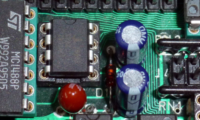

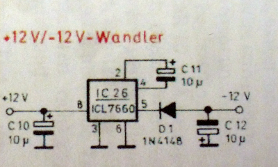

hier noch ein kleiner Fallstrick/Stolperfalle beim Ct180-Design.
Die -12V werden durch einen kleinen 8-Pinner (Voltage Converter) aus den +12V erzeugt.
Braucht man eigentlich nicht, da auf dem ECB-Bus die -12V vorhanden sind (oft).
Aber aufpassen, vom SI7660 gibt es unterschiedliche Varianten.
Ursprünglich von Siliconix entwickelt, hatte er einen Spannungsbereich von 1,5-10V (Operating Voltage Range).
Gibt es heute von anderen Herstellern z.B. als 'A'-Variante (1,5-12V) Absolute Maximum 13V.
Oder man setzt gleich den SI7661 (4,5 - 20v) ein, dann ist man auf der sichersten Seite ;-)!

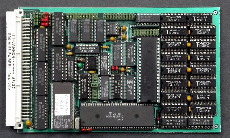

Das Board sieht so aus:
Re: C't180 (ECB HD64180 6-9 MHz 512k DRAM)
Beitrag von Alfred » 7. Mär 2023, 12:43
Die schönen schnellen 70ns DRAMs von Toshiba sind eigentlich überdimensioniert,
100ns würden ausreichen, aber ich hatte leider keine langsameren zur Verfügung ;-)!
Beitrag von kurt_cpm » 7. Mär 2023, 16:18
sieht gut aus!
Funktioniert alles wie erhofft.
CP/M 3.0 und was noch?

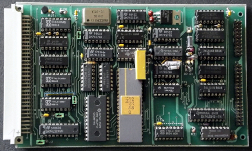

C't ST506 Controller von 1986 mit WD1010:
Beitrag von genie3s » 11. Mär 2023, 08:50
Ich habe noch einen c't HD-Controller in Reserve für dich- inzwischen auch mit schönem WD IC.
Beitrag von Alfred » 11. Mär 2023, 11:29
Danke, gut zu wissen Fritz :-)!
