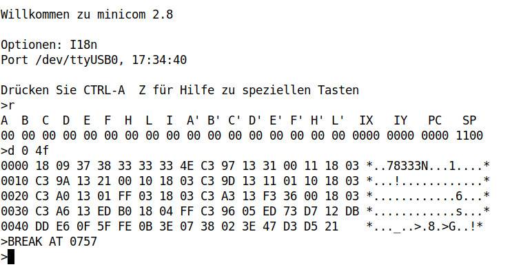

Hab das Teil gestern auf die Schnelle durchgecheckt:
- Netzteil langsam am Regeltrafo hochgefahren
- Alle Spannungen gemessen, sind im richtigen Bereich
- 19200Bd am DIP-Switch kontrolliert/eingestellt
- Notebook als Terminal angeschlossen und Minicom gestartet
- Reset betätigt
Juhu, Prompt (>) ist da!

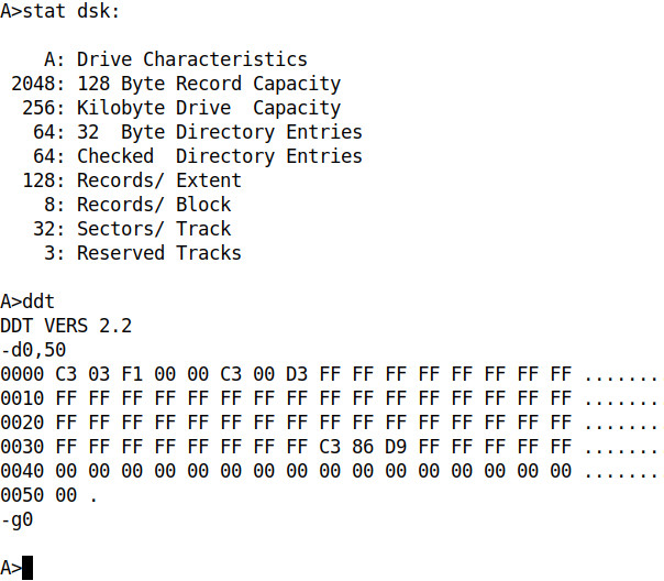

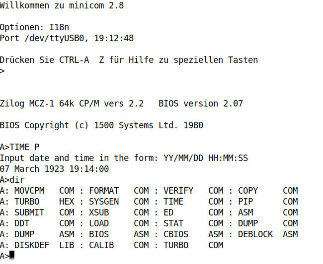

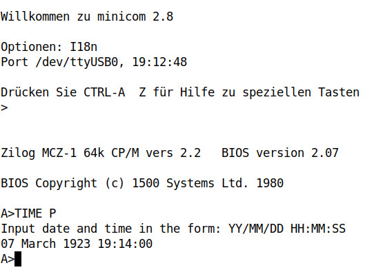

Erfolgsmeldung!
Diskettenlaufwerke funktionieren und System bootet CP/M 2.2:
Dir:
STAT & DDT:

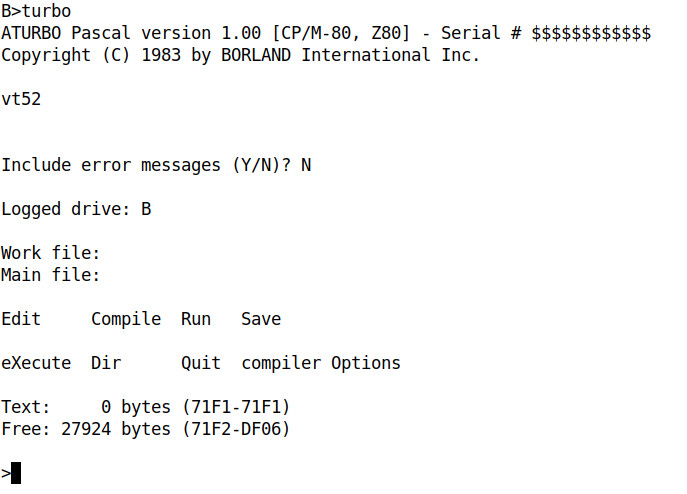

Beitrag von Alfred » 7. Mär 2023, 20:07
Auf einer Diskette befindet sich ein Turbo Pascal 1.0:
Ein Assembler wäre mir lieber gewesen ;-)!

Beitrag von kurt_cpm » 7. Mär 2023, 20:57
Super, mit 8" LW.
Per V24 kannst du dir doch einen Assembler übertragen,
Ich arbeite sher gerne mit dem z80asm.
