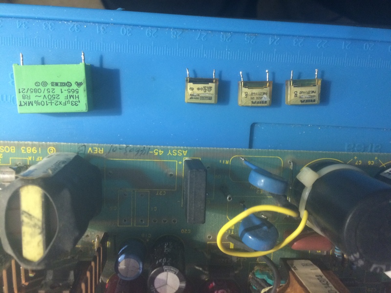

Das California dc Netzteil habe wieder eingebaut. Den dicken Kondensator (0,22uF 275 V)habe ich gestern getauscht. Kein RIFA aber gleiche elektr. Werte. Zwei kleine RIFA sollten noch getauscht werden. Muss ich auslöten um die Werte zu sehen.
Kaypro mit Gotek geht wieder.
Serielle Schnittstelle geht nicht mehr. Test Pin 2 + 3 mit Steckkabel gebrückt. Prg TERM.COM - kein Echo!
Spannung 12+ und 12- liegen an :?: Muss ich noch checken.
Der andere Kaypro mit Disketten LW hat das Boschert Netzteil. Ich habe 3 RIFA Kontensatoren ausgelötet.
Sollten 4700pF haben - gemessene Wert ca. 13nF. Sind defekt.
Fritz hat mir den Tip gegeben auf kleine Risse am Bauteil zu achten. Ja, die hatte ich gefunden. :o
Hier die Bilder.
Der dicke Kondensator (grüner im Bild) mit 0,33uF X2 habe aus dem Boschert Netzteil ausgelötet.
Messung ergab die geforderten Messwerte. Kann trotzdem defekt sein? Innenwiderstand etc.

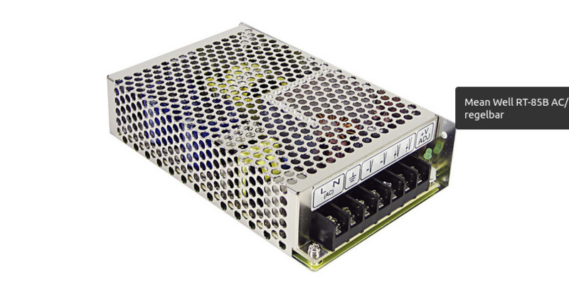

zu dem Thema Power supply für Kaypro 4/84 habe ich folgenden Zwischenstand erreicht.
Mein erster Kaypro 4/84 mit den Gotek Laufwerken habe mit einem neuen Netzteil
von MeanWell RT 85B (85 Watt) umgerüstet.
Den Stecker zum Netzteil habe ich so gelassen. Das Gegenstück zum Stecker
wurde aus dem California ausgelötet.
Dieses Teil kommt dann an das MeanWell Netzteil.
Der Rechner funktioniert und es wird auch etwas Energie gespart.

Kurt, Hut ab, da hast Du Dir eine Menge Mühe gemacht. Meine Erfahrung zu den originalen Kaypro-Netzteilen - die halten eigentlich sehr lange durch, lediglich der Folien-Entstörkondensator verabschiedet sich irgendwann halt mit einem dumpfen Knall und viel Gestank. Seitdem der bei meinen Kaypros gewechselt wurden, gab es keine neuen Störfälle. Selbst die dickeren Elkos haben bisher keine Probleme gemacht.

Die Lösung mit dem MeanWell RT 85B ist gut.
Ein Kaypro 4/84 funktioniert mit Gotek LW und MeanWell Netzteil sehr gut.
