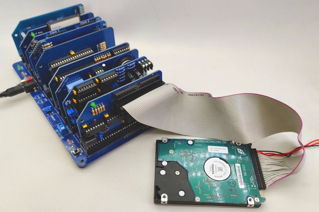

Eine IDE an meine RC2014.
Es gibt auch bei Tindie etwas.
