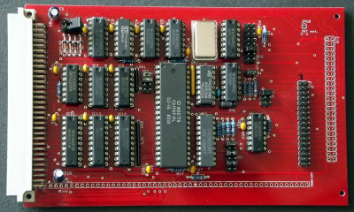

Die FLO3 gibt es dank engagierter Hobbyisten als Neuauflage.
Details zum NKC siehe hier: http://www.nkc-wiki.de/index.php?title=Hauptseite
Das Graf Manual gibt es hier: https://www.manualslib.de/manual/507799 ... =70#manual
Das vorliegende Board wurde von Werner gestiftet, herzlichen Dank :-)!
Mit der ECB-Variante gab es allerdings ein paar Startprobleme beim MC-CP/M Computer SYS1 bzw. C't180.
Die Karte verhält sich ein klein wenig anders als die Vorgänger FLO1/2 & FLOSASI.
Beim NKC tritt der Effekt vermutlich gar nicht auf.
Also im Detail, wenn man die Ports 30/C0 & 34/C4 mit dem Monitor liest:
SYS1 4-MHz, FLO1 auf 30h
MC-CP/M SYS1MON 4-MHz V1.10-03.13 AK
64k RAM Ok
>qi30 00 - 00000000 <----! Bit 7 (not ready) ist auf 0
>qi31 00 - 00000000
>qi32 01 - 00000001
>qi33 00 - 00000000
>qi34 1F - 00011111 <----! Bit 5 (Kopf liegt auf Diskette) ist auf 0
SYS1 4-MHz, FLO3 auf C0h
64k RAM Ok
>qic0 80 - 10000000 <----! Bit 7 (not ready) ist auf 1, sollte auf 0 sein!?
>qic1 00 - 00000000
>qic2 01 - 00000001
>qic3 00 - 00000000
>qic4 3F - 00111111 <----! Bit 5 (Kopf liegt auf Diskette) ist auf 1, sollte auf 0 sein!?
Bei der aktuellen Version fehlt eine Verbindung von J13/Pin13 (LS245) nach J6/Pin5 (LS38).
D.h. über den Port C4/Bit 5 kann der Kopf-Status (up/down) nicht zurückgelesen werden.
Für Laufwerke mit elektromechanischem Head Load (z.B. TEAC FD55) muß eine Verbindung
von ST2 (maxi) Pin18 nach ST3 (mini) Pin2 (Head Load) hergestellt werden.
Nach einer Anpassung der Software funktioniert alles wie gewünscht.
