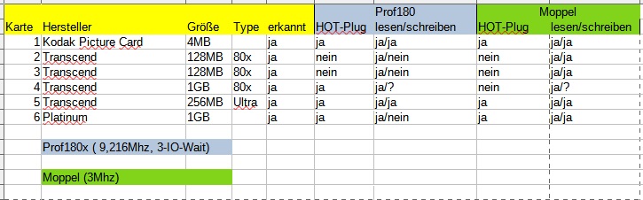

Verfasst: 3. Apr 2022, 17:22
Hab mal ein wenig getestet...
Ergebnis:
- Karte 1 funktioniert auf beiden Rechnern
- Karte 2/3 funktionieren nur im Moppel
- Karte 4 ist das Schreiben(Format) nicht eindeutig zu ermitteln da sie bereits vollständig gelöscht (E5h) war.
- Karte 5 beide Systeme OK
- Karte 6 funktioniert im Moppel einwandfrei
Die Fähigkeit HOT-Plug ist nicht eindeutig zu ermitteln aber auch nicht so wichtig da sie als Festplatte eingesetzt wird.
Beide Testsystem unterscheiden sich deutlich in der Performance und damit hat die Taktfrequenz wohl den entscheidenen Anteil daran ob die CF-Karte funktioniert oder eben nicht. So war es auch in meinem Moppel-CF-Interface, hier wird die Karte vom Atmega mit 6Mhz angesteuert, es funktionieren nur modernere Karten ab 1GB.
Bei meinen Recherchen im Netz hatten auch andere "Mitstreiter" ähnliche Probleme.
Was lernen wir daraus: CF-Karte ist nicht gleich CF-Karte...
