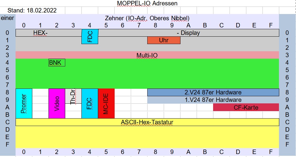

siehe Anlage, bitte testen! PS: IO ist auf 40h

... funktioniert ;-]]]
- Habe den NSC800 eingebaut und mit IDETOOL getestet - OK
- Wieder zurück zum 8085 und mit IDE8080 getestet - OK
So hat der Moppel die frei Wahl zwischen 85er und Z80er Version (natürlich nur mit dem NSC800-Modul
Danke für die prompte Unterstützung.
PS: kannst du mir noch die Quelldatei rübersenden, dann passe ich die krummen Adressen (58h) vom Moppel noch an.
- Moppel-IO.jpg (114.55 KiB) 51840 mal betrachtet

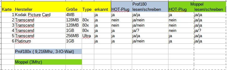

Hab mal ein wenig getestet...
Ergebnis:
- Karte 1 funktioniert auf beiden Rechnern
- Karte 2/3 funktionieren nur im Moppel
- Karte 4 ist das Schreiben(Format) nicht eindeutig zu ermitteln da sie bereits vollständig gelöscht (E5h) war.
- Karte 5 beide Systeme OK
- Karte 6 funktioniert im Moppel einwandfrei
Die Fähigkeit HOT-Plug ist nicht eindeutig zu ermitteln aber auch nicht so wichtig da sie als Festplatte eingesetzt wird.
Beide Testsystem unterscheiden sich deutlich in der Performance und damit hat die Taktfrequenz wohl den entscheidenen Anteil daran ob die CF-Karte funktioniert oder eben nicht. So war es auch in meinem Moppel-CF-Interface, hier wird die Karte vom Atmega mit 6Mhz angesteuert, es funktionieren nur modernere Karten ab 1GB.
Bei meinen Recherchen im Netz hatten auch andere "Mitstreiter" ähnliche Probleme.
Was lernen wir daraus: CF-Karte ist nicht gleich CF-Karte...
Ergebnis:
