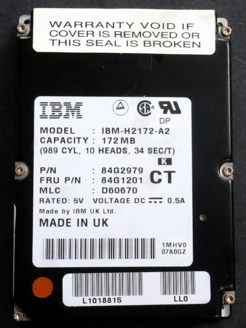

Die kleinste 2,5" in meinem Bestand ist von IBM und hat stolze 172MB, funktioniert immer noch!
Kann allerdings kein LBA, d.h. LBA +1
A>idetool
IDEtool v1.20-02.2022 AK
I/O-Adr: 40H, Buffer: 6000H
Model: IBM-H2172-A2
S/N: LL0L1018815
Rev: G2I_A8B0
Type: ATA, Fixed
CHS: 989, 10, 34
LBA: no
MaxLBA: 052183
Status: 7E
LBA=00000000, (R)ead (W)rite (L)BA +/- Spin(U,O) (H)ex(D)ump (F,V) (Q)uit: l
Enter LBA in hex (nnnn): 1
Enter LBA/H in hex (nn):
LBA=00000001, (R)ead (W)rite (L)BA +/- Spin(U,O) (H)ex(D)ump (F,V) (Q)uit: r
Sector read ok
LBA=00000001, (R)ead (W)rite (L)BA +/- Spin(U,O) (H)ex(D)ump (F,V) (Q)uit: d
0123456789ABCDEF0123456789ABCDEF
6000 .3.....|..P.P...................
6020 ...<.t..<.u......u......L.......
6040 .t..<.t.....<.t.V.......^.......
6060 ..|...W.._s.3...Ou...........}.=
6080 U.u.....|..Invalid partition tab
60A0 le.Error loading operating syste
60C0 m.Missing operating system......
60E0 ................................
6100 ................................
6120 ................................
6140 ................................
6160 ................................
6180 ................................
61A0 ................................
61C0 ......".... ....................
61E0 ..............................U.
LBA=00000001, (R)ead (W)rite (L)BA +/- Spin(U,O) (H)ex(D)ump (F,V) (Q)uit: q
