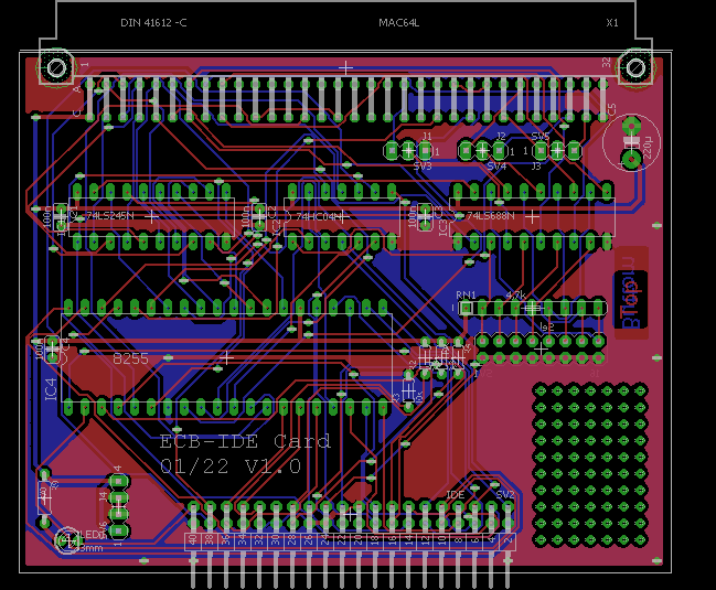

... noch einen Fehler in der Datenleitung D3 gefunden, keine Verbindung zum BUS-Treiber. Auf dem Board war noch genügend Platz für ein paar Lötraster, falls ich da noch ein IC vergessen habe ;-))
Der J4 ist für die Stromversorgung der CF-Karte vorgesehen, für eine Festplatte muss eine Versorgung vom Netzteil erfolgen.
Damit beende ich mal meinen heutigen Basteltag, draußen war eh "schietwetter"...

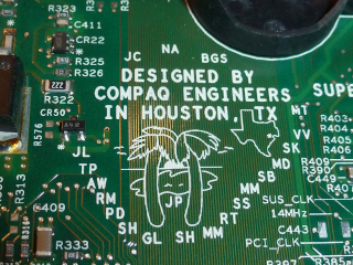

für die Nachtschichten mußt du eigentlich einen Zuschlag bekommen!
Wie wäre es noch mit einem Logo von dir,
z.B. so wie es die Compaq Entwickler damals gemacht haben?
Danke für deine Mühe und viele Grüße

Beitrag von Werner_8085 » 10. Jan 2022, 19:20

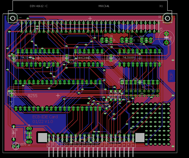

... habe nochmals alles geprüft und dabei noch einige Fehler in der BUS-Zuordnung berichtigt.
Um es übersichtlich zu halten hatte ich Adressen und Daten als eigenständige BUS-Systeme gezeichnet, dabei aber keine eindeutige Namen vergeben. So gab es im ECB-Adressteil die Leitung A0..A3, diese tauchten dann im IDE-Bus auch wieder auf und verbanden sich im Layout unerlaubterweise mit ein ander ;-))
Die finale Version:
Im Anhang sind die Eagle-Dateien abgelegt, bitte nochmal drüberschauen und ein OK geben.
In der Zwischenzeit suche ich nach einem PCB-Service...
ECB-IDE-Final.zip
(228.3 KiB) 364-mal heruntergeladen
Beitrag von Alfred » 11. Jan 2022, 10:07
sieht gut aus bzw. konnte nichts zum Ändern entdecken ;-)!
Danke für deinen Einsatz

Beitrag von Werner_8085 » 1. Feb 2022, 18:13
... es wird spannend, die Platinen sind eingetroffen.
Auf der MCIDE gibt es bei der ersten Durchsicht einen Fehler, wie schon bei der PDF-Version sind die Bohrungen für die 40-Pol Steckverbindung etwas klein geraten. Mit der freie Eagle-Version konnte ich das Layout nicht ändern, war schon froh das er bei den Gerberdaten nicht zickte, Rest sieht erstmal schön aus. Entweger bohrt man die Löcher etwas größer, dürfte eigentlich gehen da dort alle Verbindungen auf der Lötseite sind oder wie bei der ersten Platine eine Buchsenleiste für Leiterplattenverbinder und den passenden Stecker verwendet. Das sind gedrehte Kontakte mit deutlich kleinerem Durchmesser.
Auch auf der ECB-IDE Card gibt es einen kleinen Lapsus, die Steckverbindung SV1 ist irgendwie auf die Rückseite gelandet. Da es ja nur die Jumper der Adressauswahl sind, gibt es damit wohl kein Ärger.
Karte schon mal aufgebaut, bin gespannt ob der Test genauso problemlos abläuft - schauen wir mal, dann sehen wir schon ...
