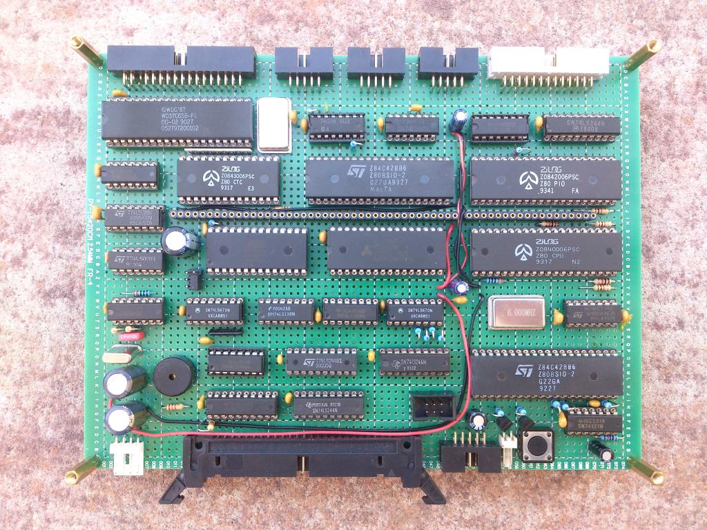

Hauptplatine:
- WD37C65B Floppy Controller
- Z80B CTC
- Z80B SIO 2 Vollwertige RS232 Schnittstellen
- Z80B PIO Centronics Schnittstelle
- 28C256 EEPROM zum Booten, hier ist Bootloader, CCP, BDOS und BIOS enthalten.
- 128K SRAM
- Z80B CPU @ 6Mhz
- Z80B SIO für AT Keyboard, Port B ist ein weiterer RS232 Port
- Treiber für den den 50 Poligen Bus an die anderen Karten.
- Baudraten Oszillator
- Diverse TTL Gatter für Bankswitch und Address Dekodierung, Reset Logik.

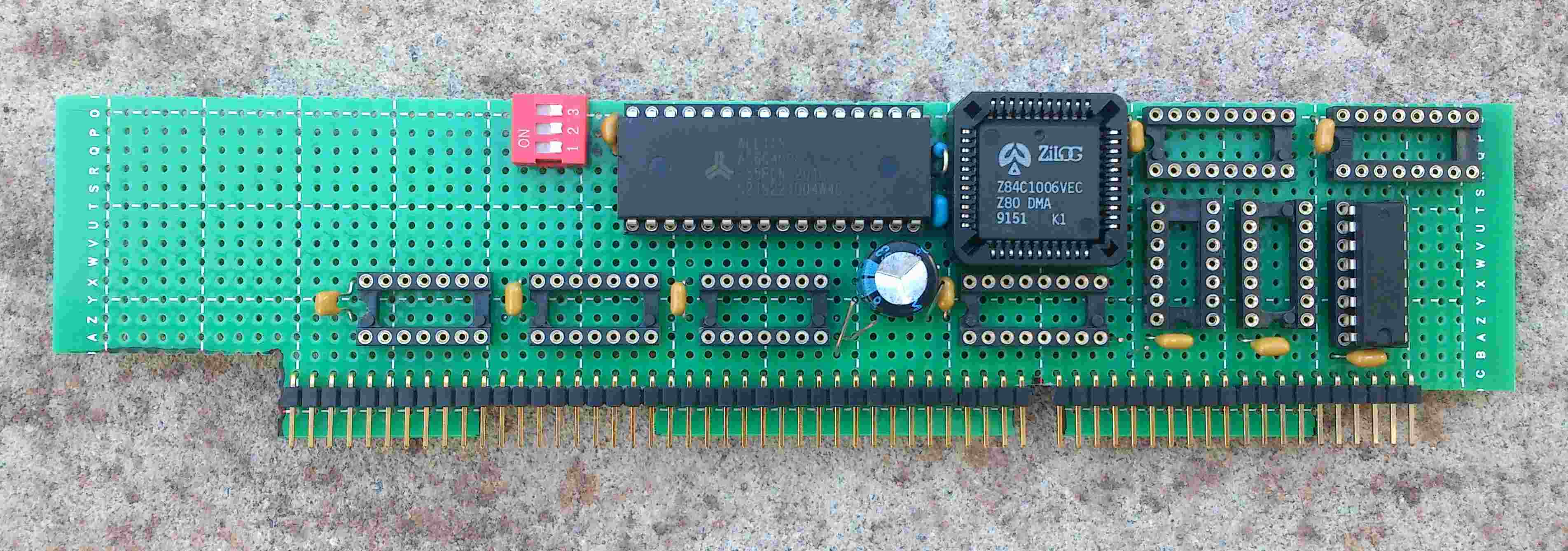

Erweiterung:
- 512K SRAM
- DMA Controller
- Hier soll noch die Erweiterung der Daisy Chain Interrupt Kette Platz finden.
- Der Floppy Zugriff soll dann per DMA erfolgen, damit ich auch 1,44MB Disketten nutzen kann.

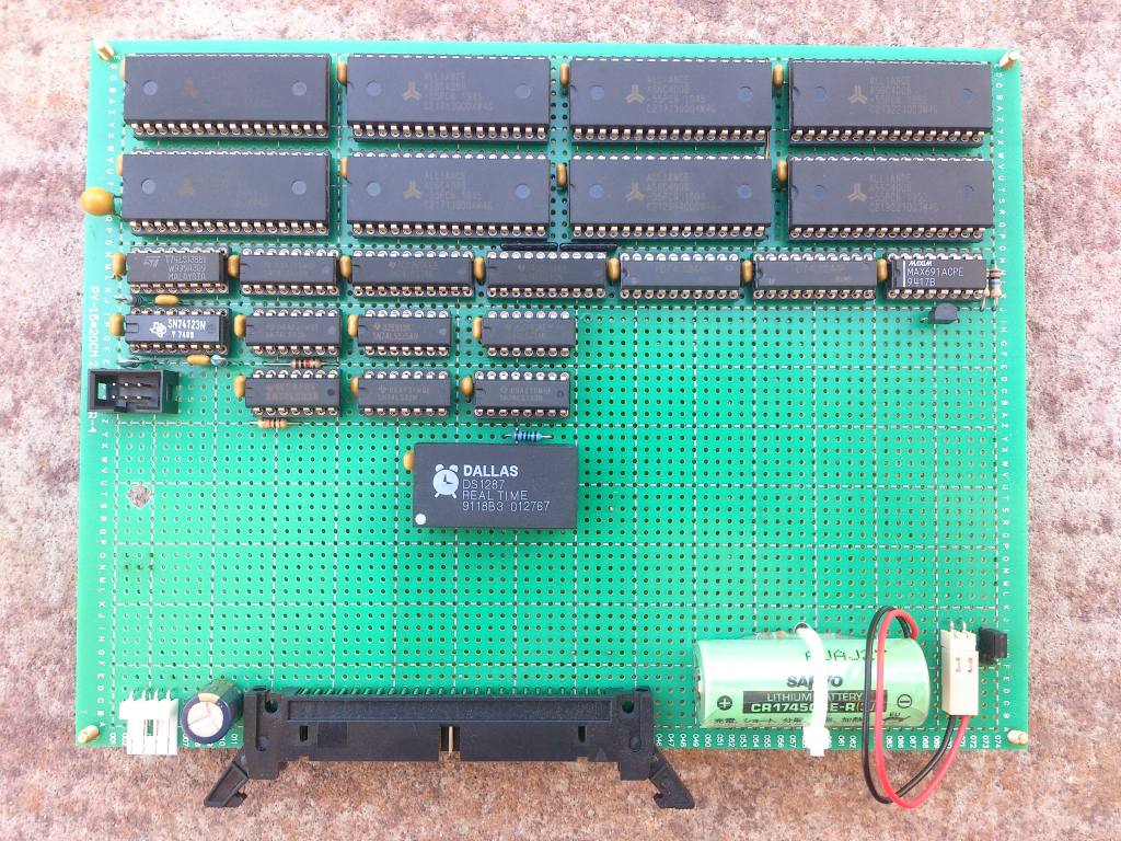

Da ich ziemlich schnell eingesehen hatte, das die Floppy doch etwas bescheiden von ihrer Zugriffszeit ist, habe ich mich sehr schnell entschlossen ein Batterie gepuffertes RAM Laufwerk zu bauen. Es kostete echt Nerven, nur mit einer Floppy Änderungen am Bios zu machen.
Ram Laufwerk:
- 8x AS6C4008 512Kx8
- Batterie Backup Chip MAX691
- Lithium Batterie
- Dallas RTC Chip
- Div. TTL Chips zur Addressierung der RAM's / RTC

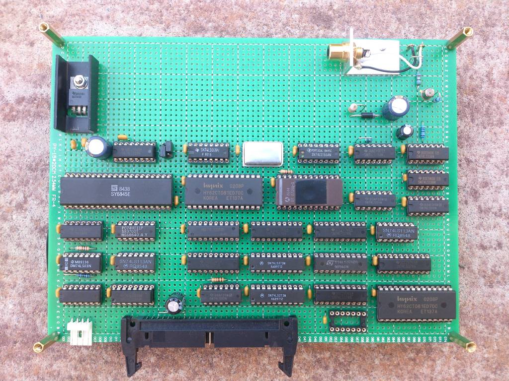

Wie durch ein Wunder ist uns dann auch noch ein alter Grünmonitor zugeflogen. Nach ersten Experimenten auch wieder mit einem AVR als Video Generator, habe ich tief im Web einen Schaltplan für eine 80-Zeichen Karte für den MZ700 gefunden. Dieser diente mir als Basis, sowie auch der Grafik Chip "SY6845E". Der RAM wurde gleich anstatt 2KB 1auf 32KB gesetzt, das CG ROM wurde vorerst 1:1 übernommen. Momentan bin ich daran die Karte zu erweitern, um jedem Zeichen auch ein Attribut zuweisen zu können:
Unterstrichen, Invers, Blinkend, Fett oder Kursiv des weiteren sollen 4 Helligkeitsstufen für jedes Zeichen speicherbar sein. Hierzu wurde unten rechts ein weiteres 32KB RAM eingebaut. Ein neues CG ROM kommt dann auch noch hinzu, welches die alternativen Zeichensätze Fett und Kursiv enthält.
Folgende Modi sollen unterstützt werden:
Text 80x24, 4 Graustufen, mit 2 Alternativen Schriften
Text 80x36, 4 Graustufen
Grafik 640x288 Pixel 2 Graustufen
Grafikkarte:
- SY6845E
- 2x 32KB RAM Addressiert durch den Controller, vielleicht irgend wann mal im RAM des Z80 eingeblendet.
- CG ROM
- Pixel Takt 16Mhz
- Diverse TTL Schaltkreise, um in das Video RAM schreiben / lesen zu können
- TTL Shift Register
- Video Ausgangsstufe
- 5V Festspannungsregler für den Analogteil.
