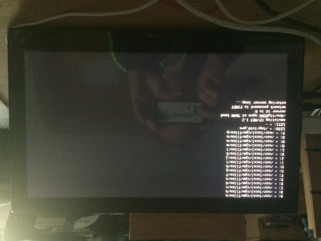

abschliessend kurze Info zur Anwendung-
Zuerst Server starten (PC,Pi etc)
Beispiel im Verzeichnis /home/user/cpnet-0.8
befindet sich das Programm cpnet mit allen notwendigen Dateien.
./start.sh (siehe Beispiel)
Server wartet auf Verbindung!

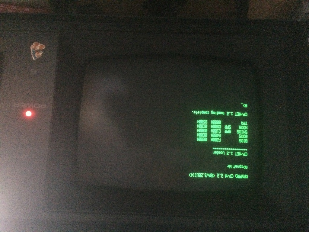

Kaypro starten.
a:cpnetldr
- es dürfen keine Fehlermeldungen kommen!
login [gewaehltes Passwort]
a:submit net
Laufwerke werden verbunden.
Beispiel net.sub
network c:=c:
network d:=d:
network e:=e:
bis max Laufwerk p:
Test: dir c:
Path /usr/local/cpm/files beim Server beachten.
Eigentümer und Schreibrechte für den Pi(oder) festlegen.

Re: cpnet-0.8
Beitrag von kurt_cpm » 21. Feb 2021, 17:48
Hallo Horst,
Bilder erklären nochmal.
Siehe pi400 Server wartet auf Verbindung.
Das Startprogramm cpnet läuft auf dem Pi400
Siehe Kaypro 4/84.
cpnetldr lädt die notwendigen Prgrammteile
Siehe snios.spr, ccp.spr.ndos.spr.
Diese Dateien braucht der Kaypro zur Verbindung mit dem Server.
snios.spr ist das Programm zu Verbindung mit RS232.

Beitrag von Horst » 22. Feb 2021, 17:44
das letzte Bild erklärt alles...
Unterhalb von BIOS und BDOS ist noch ein weiter vom System reservierter Bereich, bevor schlussendlich der TPA Bereich anfängt. Diese Möglichkeit habe ich nicht bedacht.
Vielen Dank!
