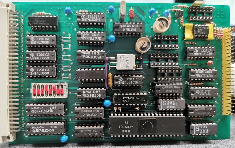

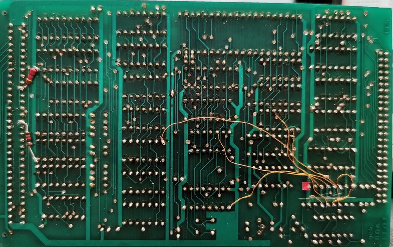

im VZEKC Forum gibt es gerade 2 Themen zum NDR und MC-CPM Rechner.
Es kam die Frage nach den Modifikationen zur FLO1 auf. Kannst du mir dazu mehr Informationen liefern ?
Anbei 2 Bilder der FLO1.

Re: MC-CP/M Computer (ECB Z80 4-6 MHz 64k DRAM)
schön von dir zu hören
Diese FLO1 wurde auf einen digitalen Datenseparator umgebaut (FDC9216, 8-Pinner rechts oben),
es gab dazu einen Artikel in der MC, hab ich bestimmt noch irgendwo abgelegt.
Mit der Modifikation umgeht man die Probleme, die der analoge Datenseparator
bei höheren Datenraten manchmal verursacht hat.
So sollten alle Formate, also SD/DD MINI/MAXI gut händelbar sein
PS: Der analoge Teil wird dann nicht mehr benötigt, dadurch fehlen einige Bausteine
Eine Umbauanleitung findet man auch bei Hans-Werner , siehe
MC 1984-04 - Digitaler Datenseperator für mc-FLO1 und 8-Zoll-DD.
Link: https://hschuetz.selfhost.eu/mc/mcu.html
Der Ptch zur Flo1 ist doch ein anderer.
Es hat sich herausgestellt, wo der Umbau beschrieben ist.
Er stammt aus dem mc CP/M Sonderheft von Seite 118.
Allerdings wurde die Verbindung vom CD0 des Datenseparators nicht an IC11 Pin6 (DDEN) gelegt,
sondern an IC9 Pin7 (GND).

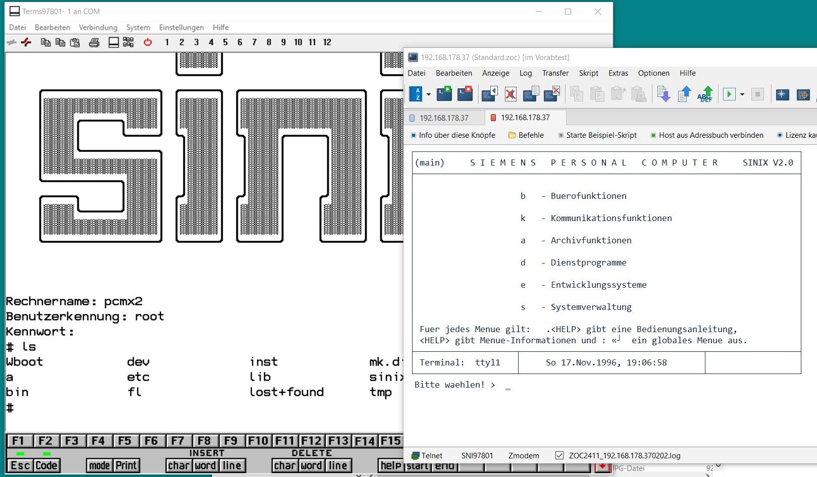

Aktuell habe ich meinen Siemens PC/MX2 wieder funktionstüchtig.
Mit MFMEMU und Netzwerk kommt der wieder ins Regal und der Tisch ist frei für Neues.
