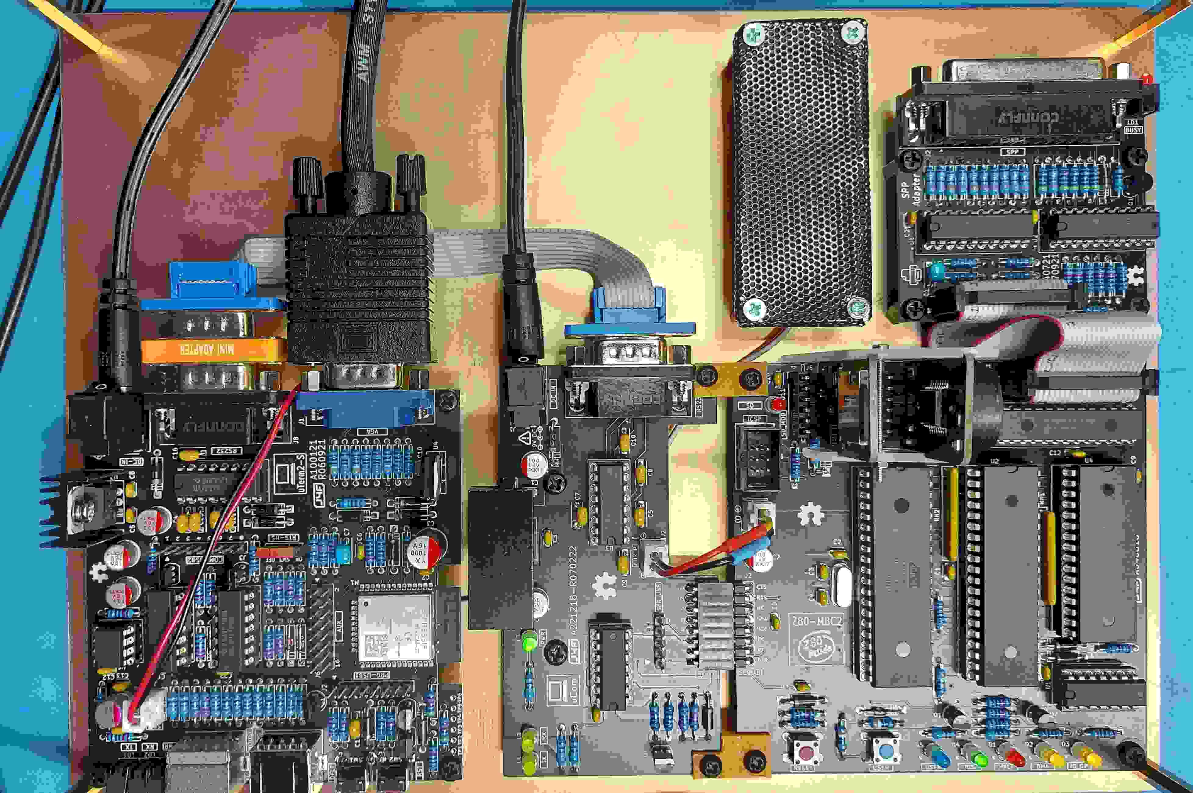

Moin,
gerade fertig geworden, ein Z80 kombiniert mit ATMEGA um die IO-Karten nachzubilden.

Hallo Gerd,
Glückwunsch, funktioniert ja prima :D

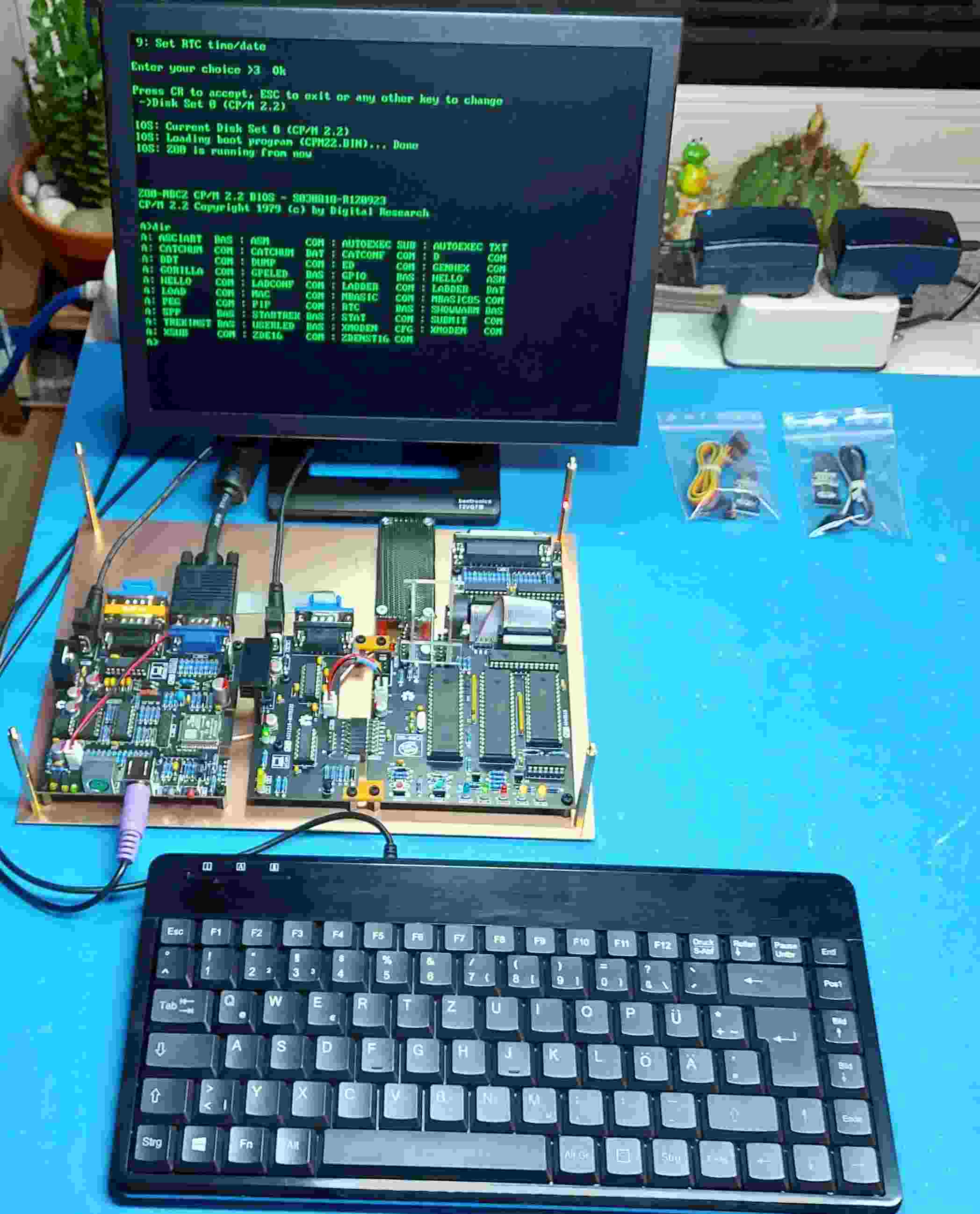

Beitrag von Gerd » 16. Jan 2024, 17:05
ja, klappt alles. Der die einzelnen Bausätze waren aber auch sehr gut dokumentiert
und von sehr hoher Qualität. Alles ist beschriftet und vorsortiert, "premium" nenne ich das!
Meinem System von 1986 trauer ich schon nach,
allerdings was mich gerade begeisterte:
Von den alten 5,25" hatte ich die Inhalte auf DOS koopiert (22DSK)
Zwei Programme, SWEEP und XDIR, gerade auf die mSD Karte kopiert,
gestartet, funktioniert :-)

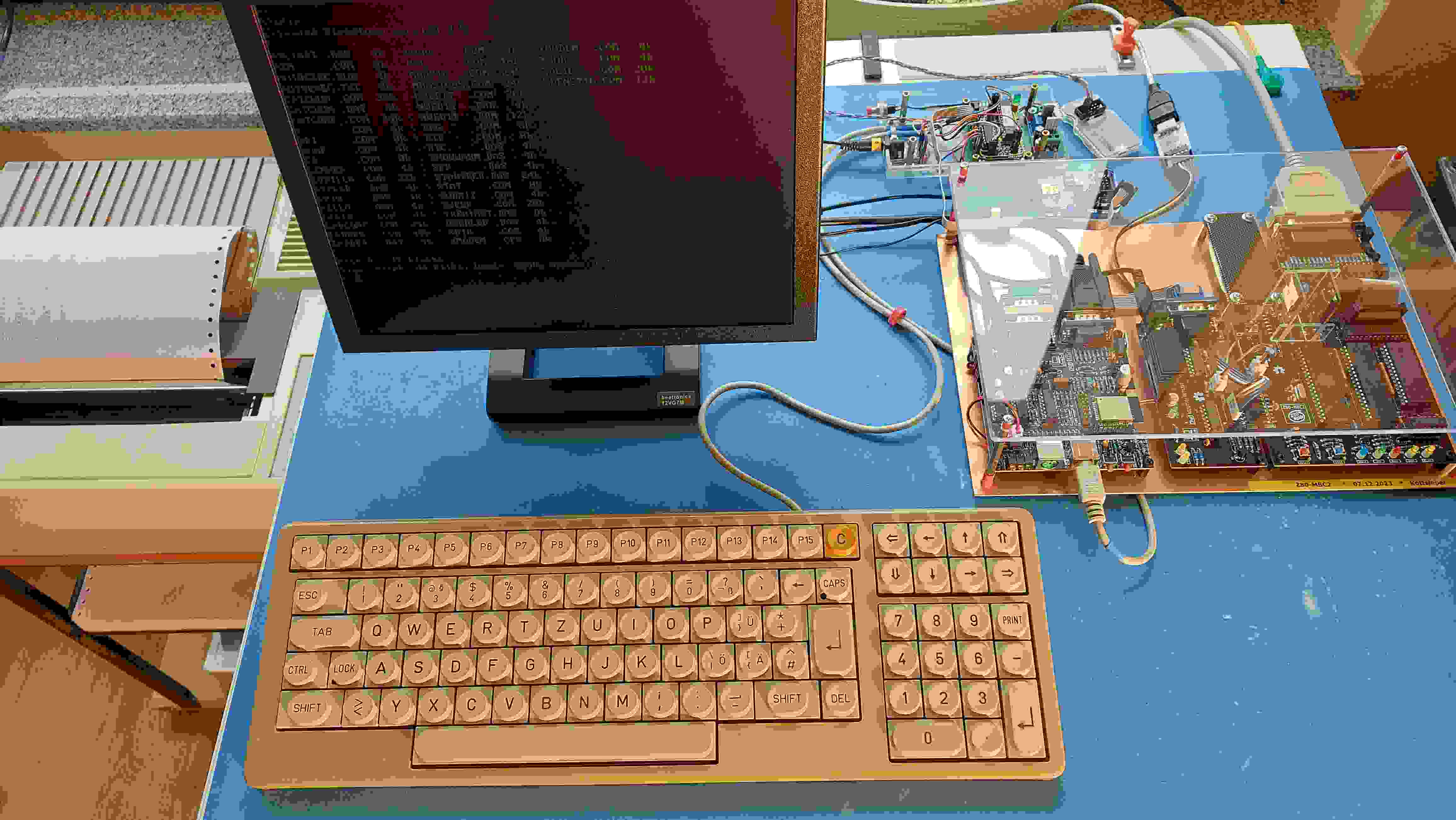

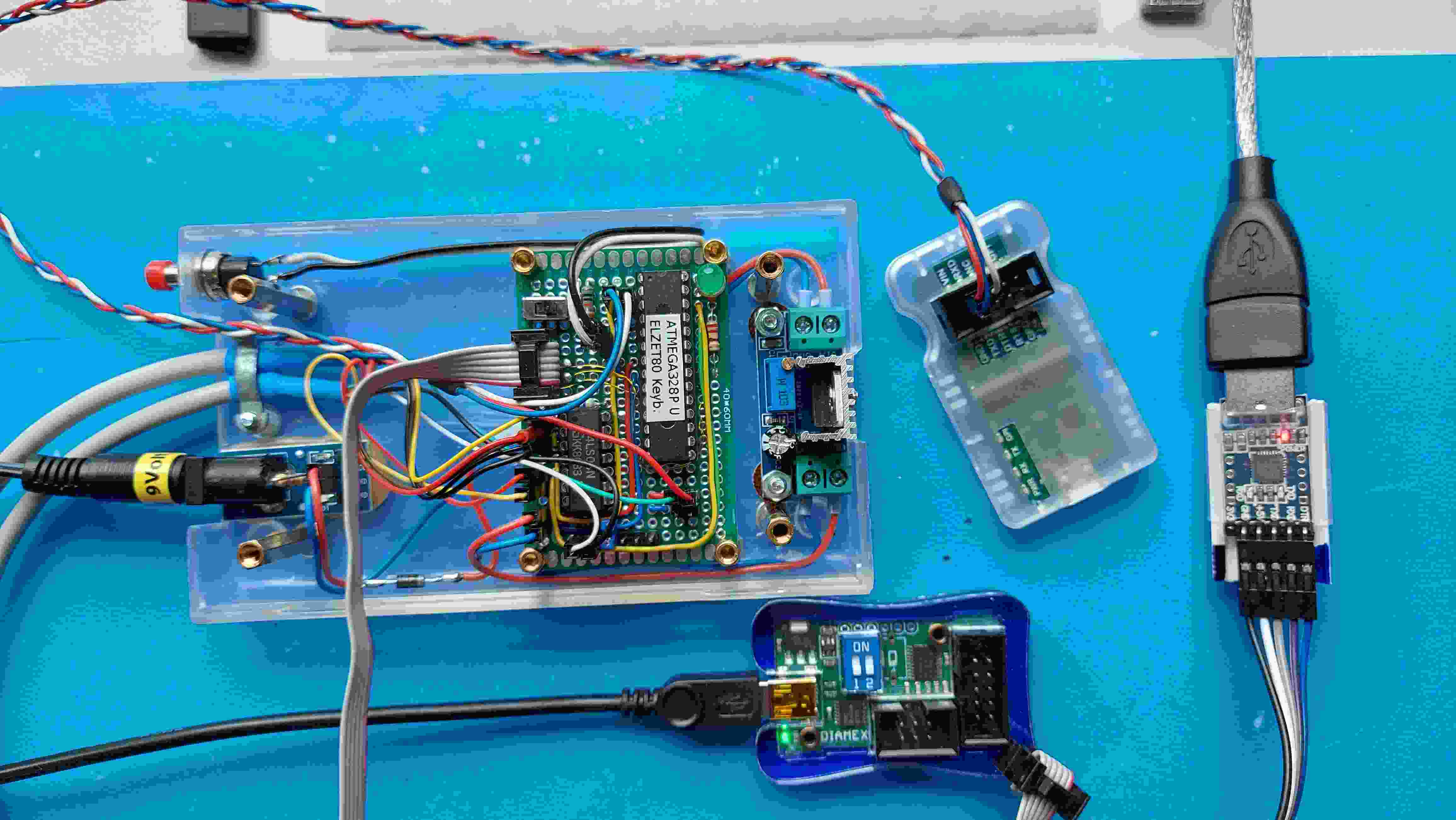

Beitrag von Gerd » 6. Jun 2024, 18:06
Moin,
jetzt auch mit der original ELZET 80 Tastatur von 1986 und EPSON FX-80+ Drucker
Ein ATmega328P empfängt von der ELZET 80 Tastatur, Betriebsart 7 "80", den HEX-Wert der jeweiligen Taste
und generiert dazu den erforderlichen ScanCode Set2 PS2 für das Terminal uTerm2-S
noch 2 Bilder
(bei Maximale Dateigröße pro Anhang: 256 KiB. ist etwas wenig)
