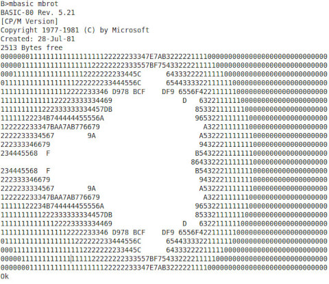

den ASCII Benchmark für Microsoft MBASIC v5.21 gibt es z.B. hier:
https://www.retrobrewcomputers.org/doku ... 80_mark_iv
Das Ergebnis sieht so aus:
Laufzeit mit Z80B 6-Mhz, 19200Bd und CP/M 1.4 = 3 Min. 10 Sek.
MBROT.BAS.zip
(340 Bytes) 580-mal heruntergeladen

Beitrag von SolderGirl » 20. Mai 2024, 19:06
Soeben getested mit MBASIC 5.29
Laufzeit auf einem 10MHz Z80, 57600 bps und Z3Plus: 2 Min. 4 Sek.

Beitrag von Alfred » 25. Mai 2024, 12:57
Der Ct180 (HD64180 CPU) mit 9,216 MHz, 19200Bd unter CP/M 3.1 schafft es in 1:55 :-)!

Beitrag von Werner_8085 » 27. Mai 2024, 10:08
... der Prof180x (Ausstattung wie der Ct180 von Alfred) benötigt auch ca. 2min.
Der Unterschied zwischen MBASIC 521 und 529 geht in der Handmessung unter.
mein Moppel mit 3Mhz (NSC800) unter CP/M2.2 benötigt gute 7min auf der originalen CRT-Karte,
über ein 9600Bd Terminal sind es "nur" 6min.
Hier entfällt das leidige Umschalten auf Monitorebene und die Synchronisation mit der Bildaustastlücke - für jedes Zeichen...

Beitrag von SolderGirl » 8. Jun 2024, 20:52
Ich habe mein eZ80 Board so weit das ich CP/M 3 booten kann.
Da ist noch irgendwo ein Bug im Treiber für die SD Karte, der dazu führt das längere Schreibvorgänge einen Absturz auslösen. Aber ich habe mal MBROT.BAS laufen lassen.
Auf dem eZ80 braucht es ca. 30 Sekunden.
Hier ein Vergleich zwischen dem 10 MHz Z80 und dem 36 MHz eZ80:
