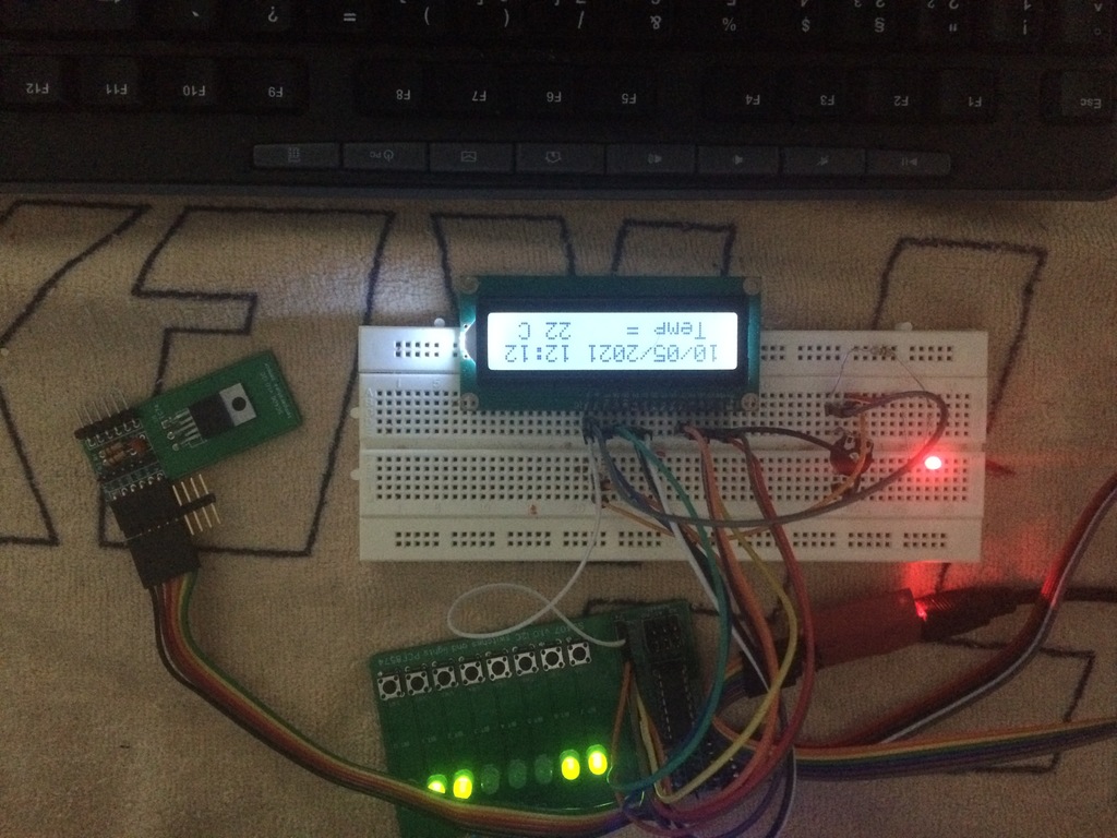

hier mein zur Zeit in Arbeit befindliches Projekt.
Ich möchte gerne mit HI-TECH C und Z80-Assembler die Sensoren aus der I2C Reihe auslesen.
Anzeige erfolgt über ein 4zeiliges Display.
Erste Versuche konnte ich machen. Information von Marco, Steve und Kurt.
lcd.7z
(4.59 KiB) 550-mal heruntergeladen

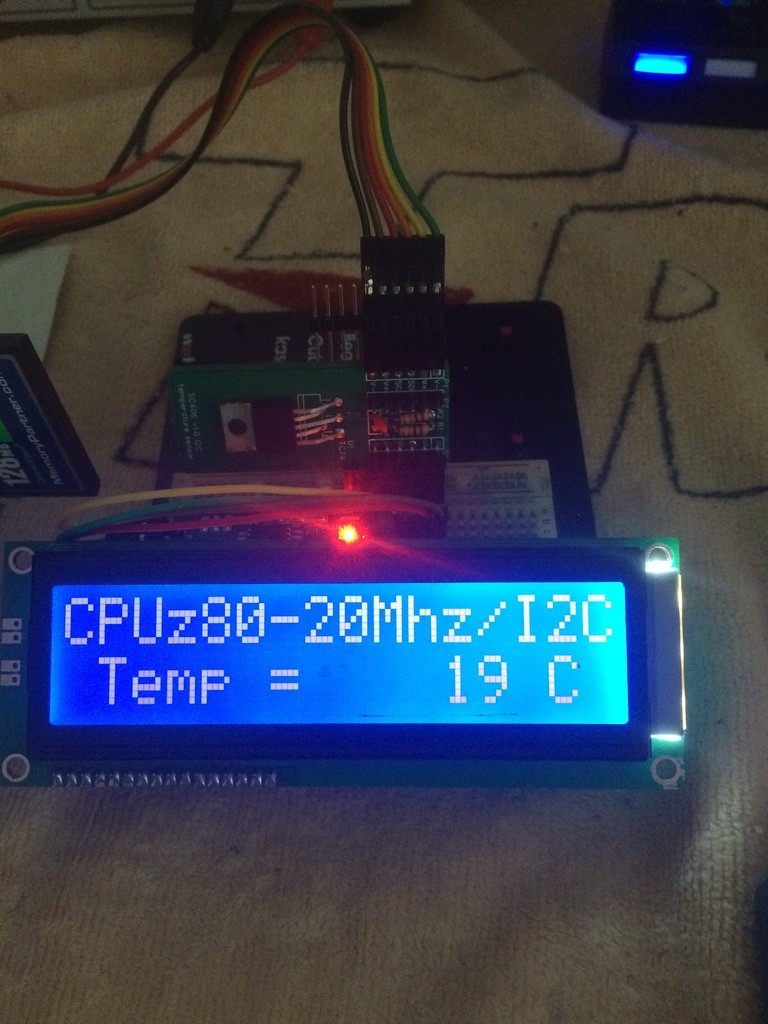

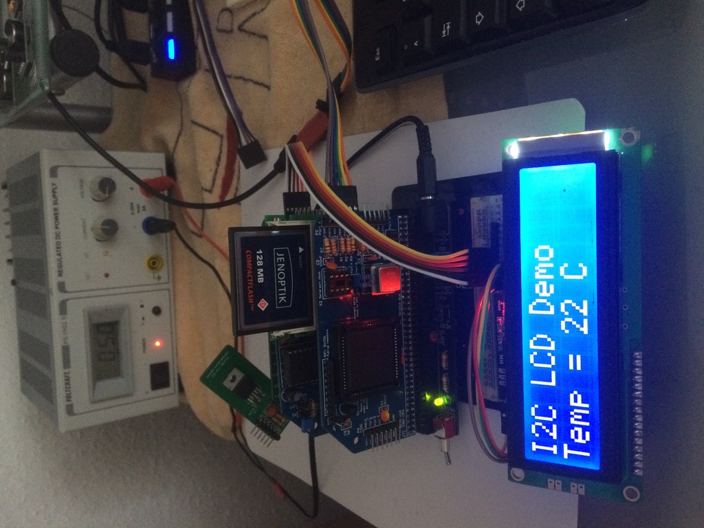

Nächster Schritt mit HI-TECH C Z80.
Diese Anzeige erfolgte mit dem SC126.
C-Source im Anhang.
as - files von Marco
i2c.h.txt
(256 Bytes) 575-mal heruntergeladen
lcdtc74.c.txt
(5 KiB) 563-mal heruntergeladen

Beitrag von kurt_cpm » 12. Jun 2021, 22:44
Nach einigen Versuchen mit der den vorgenannten Beispielen
konnte ich von Gary Hammond eine Softwareversion zum Thema I2C, LCD und einige Sensoren testen.
Siehe hier: https://github.com/turbo-gecko/Old-Skool/tree/main/C
Bei Gary brauchen wir keine Assembler Routinen. Alles mit HI-TECH C.
Finde ich besser.
lcdtc74.c.txt
(2.38 KiB) 550-mal heruntergeladen
