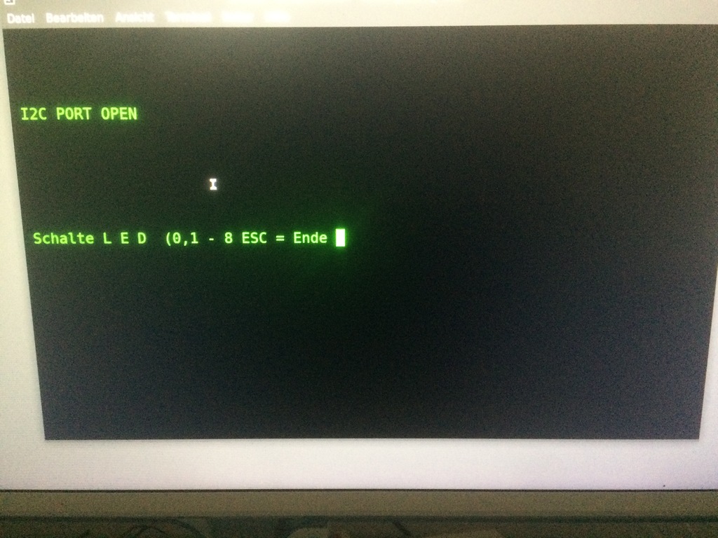

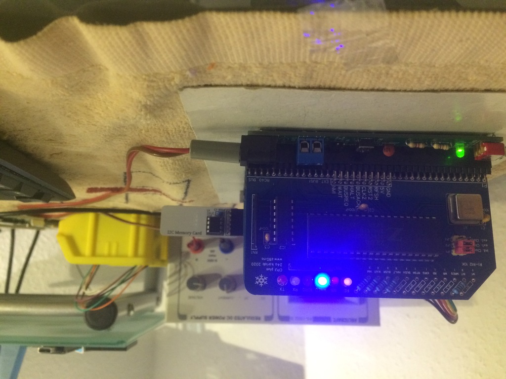

ich werde hier noch weitere Anwendung (z80asm) hochladen.
Hier meine ersten Programme:
Hardware: z80 (Karl, Steve Cousins und andere) siehe Foto
Software; z80asm led.z80
Es folgen weitere Anwendungen (I2C).
Steve Cousins bringt noch einige I2C Boards raus.
led.z80.txt
(19.38 KiB) 471-mal heruntergeladen

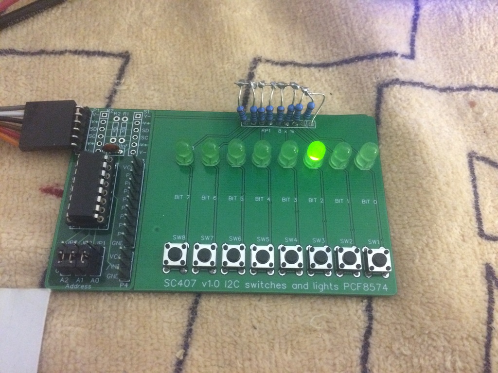

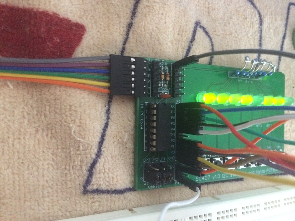

Hier eine Anwendung mit I2C und Z80.
Einige Info's sind hier: https://smallcomputercentral.wordpress. ... c-modules/
Ich habe das Modul SC407 mit 1k Widerständen aufgebaut. :D
Siehe Foto.
Re: z80 rc2014 Serie
Verfasst: 14. Mär 2021, 17:48
Hier die Software.
Die Datei i2c8574.txt umbennen in i2c8574.z80 oder i2c8574.mac umbennen.
z80asm i2c8574 - so geht es.

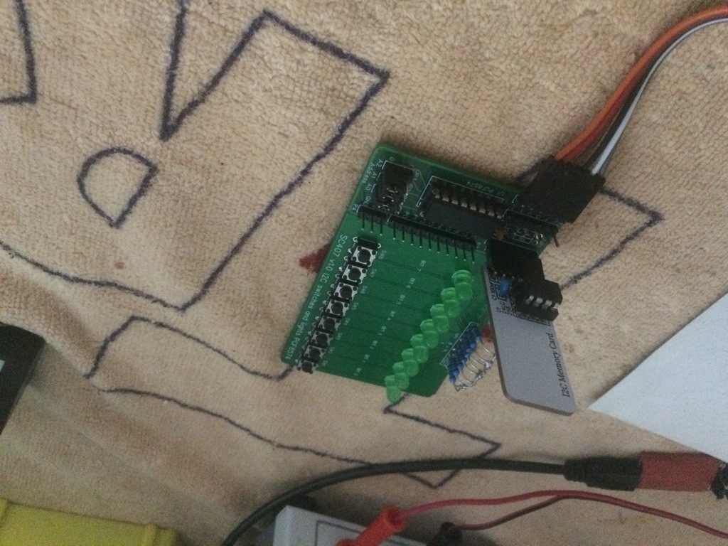

Verfasst: 16. Mär 2021, 17:41
Hier in Kombi mit einem EEPROM 24LC256.
Software schreibt Daten in EEPROM etc.
Einfach nur zum Lernen angepasst.

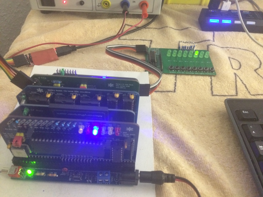

heute eine Info über die Anbindindung I2C-8574 LCD.
https://groups.google.com/g/retro-comp/c/m8jUuTY8u34
Ich habe es mit dem Z80 (20Mhz) + SC138+SC407 gemacht.
Software ist mit Hi-Tech C-Compiler erstellt.

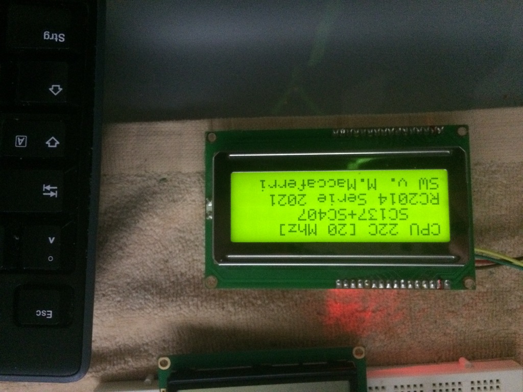

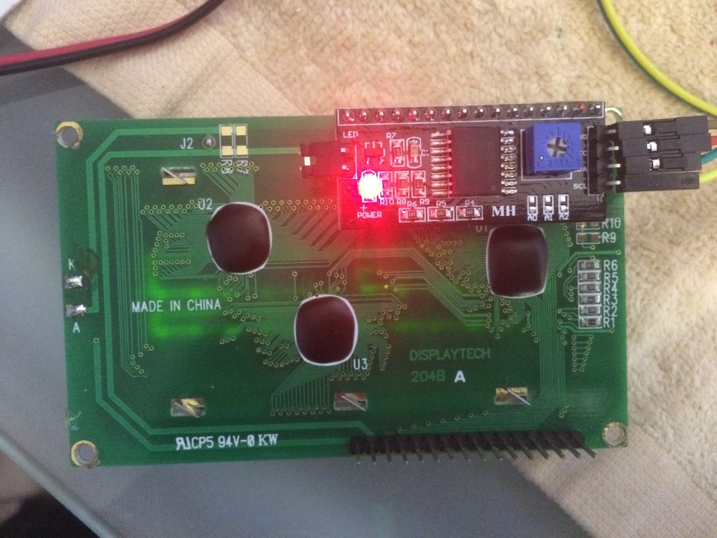

Verfasst: 26. Mär 2021, 15:20

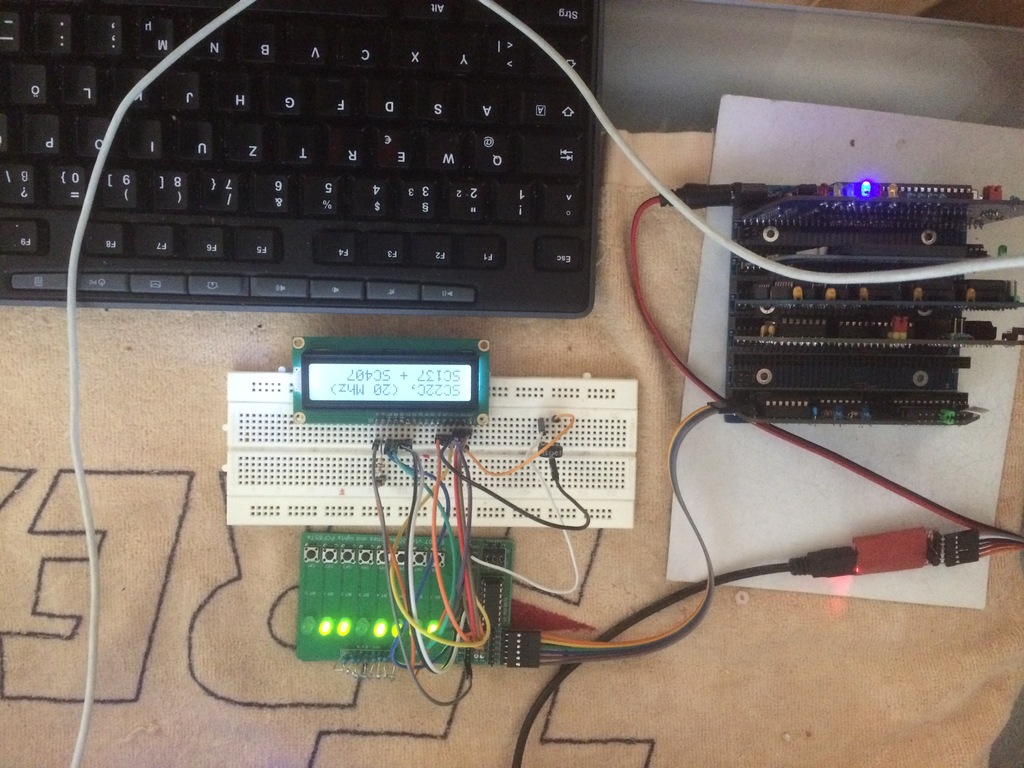

Hier ein Display 20x4
Ich habe das Programm erweitert.
Rückseite mit I2c Interface.
Programmiert mit Hi-Tech C-Compiler.
Idee zur I2C LCD Ansteuerung von Marco Maccaferri.

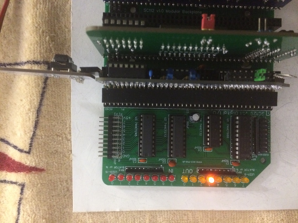

Verfasst: 9. Apr 2021, 11:44

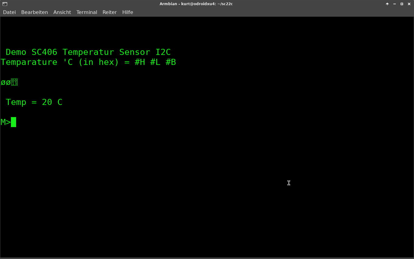

hier die ersten Foto's von meiner Messdaten-Elektronik.
Die Software ist in Assembler(z80asm).
Ich konnte die HEX-Werte aus dem Register des TC74(SC406) auslesen.
Die Umrechnung habe ich mit einer Tabelle gelöst.
Ausgabe Z80 Board
Ausgabe Z80 Board
