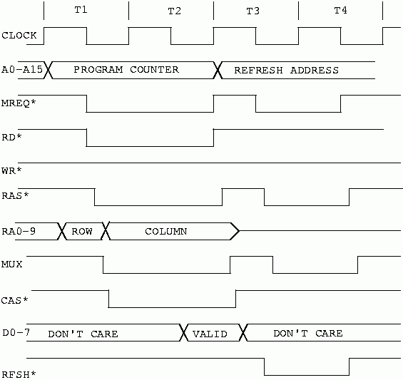

ich habe ein Diagramm eines M1 opcode fetch cycle einer Z80 CPU.
Z80 M1 cycle.gif (5.11 KiB) 643352 mal betrachtet
waehrend T3 und T4 eines M1 cycle gehen /RFSH und /MREQ low um das dynamische RAM zu 'refreshen'.
Dabei liegt auf dem Adressbus die Adresse des zu 'refreshenden' RAMs an.
wieso geht das /WR signal nicht low waehrend eines /RFSH?
ist das kein Schreibzugriff?
Vielen Dank fuer Eure Hilfe.

Nein, aus Sicht der CPU wird hier nichts geschrieben. Der Refresh passiert nur intern im DRAM. Die CPU gibt dem DRAM nur die Gelegenheit dazu.
Aus Rodnay Zaks, Programmierung des Z80: "WR ist das Schreibsignal. Es zeigt an, dass auf dem Bus gültige Daten liegen, die in den ausgewählten Baustein geschrieben werden können." Das ist hier aber nicht der Fall. Der Datenbus ist "don't care".
Noch ein Hinweis: Bei größeren Systemen, z.B. man hat ein Z80 System aufgebaut mit einer Backplane und ECB Einsteckkarten, kam man nicht umhin, den Adress- und Datenbus über Buffer zu führen (z.B. 74LS244 oder 74LS245), weil die Treiber-Leistung des Z80 dann nicht mehr ausreicht. Hier braucht man RD und WR nicht nur um die Richtung festzulegen, sondern auch wann der Bus überhaupt getrieben werden soll. Daher: RD nur wenn was rein muss und WR nur wenn was raus muss. Wenn keine Daten transportiert werden, dann weder RD noch WR.

Okay, dann ist das in meinem obigen Diagramm wohl ein RAS only refresh, denn CAS geht NICHT runter waehrend T3 T4...
Re: wieso geht /WR nicht low waehrend eines memory refresh?
Verfasst: 13. Feb 2020, 23:17
von zilog
Allerdings schreibst Du erst dass im ersten Absatz von der Moeglichkeit, dass erst RAS runtergeht und dann CAS runtergeht.
Das entspraeche allerdings weder einem 'RAS only refresh', weil ja CAS auch runtergeht, noch entspraeche es einem 'CAS before RAS refresh', weil ja im ersten Absatz RAS erst runtergeht und dann erst CAS runtergeht.
Verstehe ich das jetzt falsch?
Verfasst: 17. Feb 2020, 00:54
von mtx500
Nein, alles richtig. Wenn erst RAS runter geht und danach CAS, dann ist das ein ganz normaler Zugriff, also entweder Lesen oder Schreiben.
Wobei man auch wissen muss, dass jeder normale Zugriff auch immer gleich die adressierte Reihe mit-refresht. Wenn man also garantieren kann, dass man innerhalb bestimmter Zeit mal auf alle Reihen zugreift, dann kann man sich extra Refresh-Zyklen sparen. Ein Kandidat war z.B. Video-RAM, wo der Speicher zyklisch ausgelesen wird für die Bild-Erzeugung. Aber beim normalen Hauptspeicher einer CPU, die ja ein beliebiges Programm abarbeiten kann, kann man das nicht garantieren, und muss daher zusätzliche Refresh-Zyklen vorsehen. Andererseits erklärt das auch, dass Mikroprozessor-Schaltungen mit DRAM, wo die Refresh-Zyklen nicht sauber funktionieren, tatsächlich relativ lange laufen können ohne dass das auffällt.

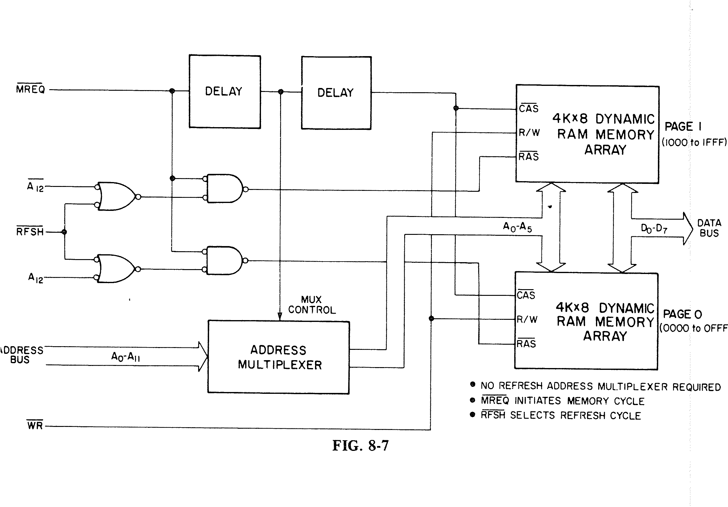

ich habe gerade einmal das Schaltbild eingefuegt, uber das ich die ganze Zeit bruete. (Z80 User's manual 1980 von Joseph Carr)
In dem Kapitel geht es um den refresh des DRAM und nicht um normale Schreib- oder Lesezyklen.
Du kannst im Schaltbild erkennen, dass erst der /RAS pin des RAM Baustein angesprochen wird und dann erst der /CAS pin; weil das /MREQ Signal fuer den /CAS pin zweimal verzoegert wird, waehrend der /RAS pin ohne Verzoegerung angesprochen wird.
Demnach gibt es also sehr wohl einen refresh, wo der /RAS pin VOR dem /CAS pin angesprochen wird!
Ferner frage ich mich wieso das /WR Signal mit dem R/W Eingang des DRAM verbunden ist, wo doch /WR in einem refresh Zugriff ueberhaupt nicht runter geht.

/RAS wird in dieser Schaltung *immer* als erstes aktiv, egal, ob das durch /RFSH oder durch /MREQ ausgelöst wird, also sowohl bei einem Refresh-Zyklus als auch bei einem Lese- oder Schreibzyklus.
/CAS wird verzögert *nur dann* ausgelöst, wenn /MREQ low geht, also nur bei einem Lese- oder Schreibzyklus.
D.h. wir haben hier ganz klassisch RAS-only Refresh. (CAS-before-RAS Refresh gab es bei DRAM-Chips nicht von Anfang an, das kam erst ein wenig später.)
Zu /WR: Ich verstehe Deine Frage nicht ganz. Das ist doch genau richtig so! Bei /RFSH gibt es doch auch nichts zu schreiben auf dem Datenbus. Den Refresh erledigt der DRAM-Chip doch ganz alleine und rein intern. Und bei /RAS low macht der DRAM-Chip auch überhaupt nichts mit dem Datenbus. Der bleibt tri-state (hochohmig, wird in keine Richtung getrieben). Erst wenn /CAS low geht, also ein Datenzugriff gewünscht ist, was ja bei /RFSH nicht der Fall ist, würde der DRAM-Chip entweder Daten übernehmen (R/W low) oder aber Daten auf den Bus legen (R/W high). Vor /CAS low ist dem Chip das R/W aber piepegal.
/RAS low übernimmt nur die obere Hälfte der Adresse und löst einen Refresh aus. Mehr nicht. Erst das /CAS löst einen Lese- oder Schreibzugriff aus. Man kann sogar bei allen DRAM-Chips die ich kenne, sogenannten Page Mode Zugriff machen: /RAS geht low und bleibt nun low. Nun kann man fast beliebig oft(*) /CAS low und wieder high machen und dabei jedesmal eine andere Column Address übergeben und sich auch jedesmal neu überlegen, ob man lesen oder schreiben will. Typischerweise nutzt man das, um eine größere Menge Daten auf einmal sequenziell zu lesen oder zu schreiben. Am Ende geht das /RAS high und dann kann man eine andere Page adressieren durch neue Adresse und /RAS wieder low.
