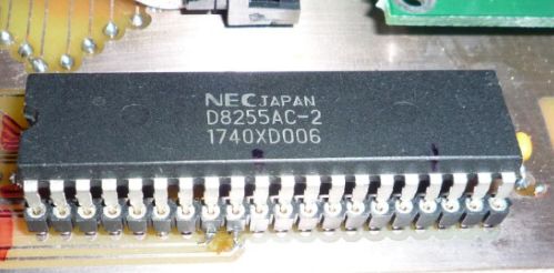

welche 8255 hast du im Verdacht (Hersteller, Variante)?
Mit den alten NEC uPD8255AC-5 bzw. -2 (NMOS) hatte ich bisher keine Probleme.
Die neueren CMOS-Varianten laufen u.U. nicht in jeder Umgebung stabil!

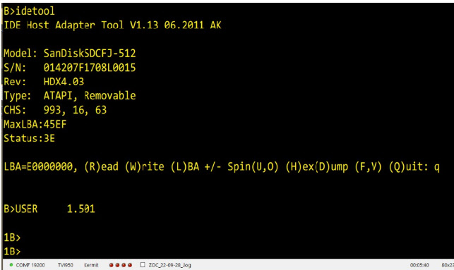

Am Prof-180 läuft Werners gehäckelter Adapter mir einer 512MB Sandisk Karte. Alle anderen Karten wollen nicht.
Ich bekomme noch 2 x 512MB Sandisk die hoffentlich funktionieren um damit auch die beiden anderen Adapter noch zu testen.
Ich hätte ja auch gerne eine Doku zum IDETools mit Statusbeschreibung.....

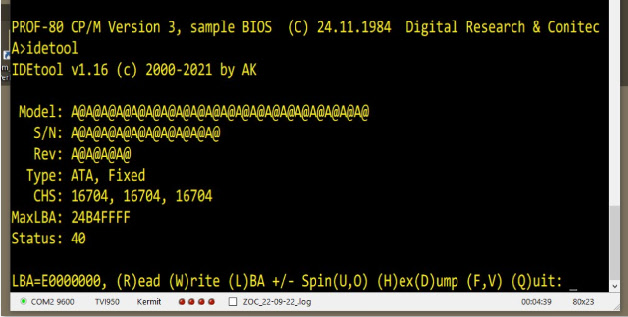

P180 ok - P80 und P181 zeigt ähnliches bei allen Karten und getauschten Adaptern, auch mit der CF-Karte die am P180 funktioniert.
Siehe Bilder:

512MB SAN OK am P180
Alle anderen CF Karten  haben am P80/181X mit den weiteren beiden Adaptern ähnliche Ergebnisse.

sieht aus wie ein Timing Problem, du könntest mal eine neuere Variante vom IDEtool testen.
Details siehe Anlage ...
Viel Erfolg

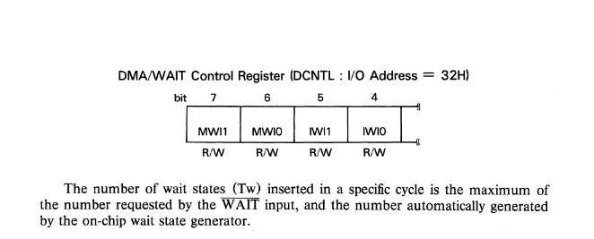

Vermute aber, daß es beim P180 nicht so viel bringt bzw. ändert.

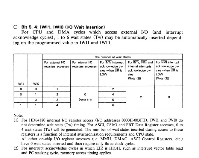

Du könntest zur Sicherheit das DMA/WAIT Control Register (DCNTL : lO Address = 32H + X) anschauen.
Evtl. liegt da der Hase im Pfeffer!?

Das 'neue' IDETOOL zeigt mir am P180 auch vorher nicht erkannte CF-Karten an.
Leider sind diese Karten weiter nicht nutzbar da 'Schreiben nicht möglich' und CRC Fehler.

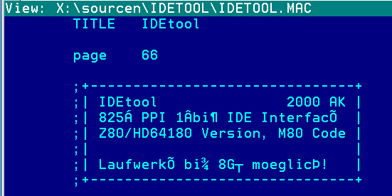

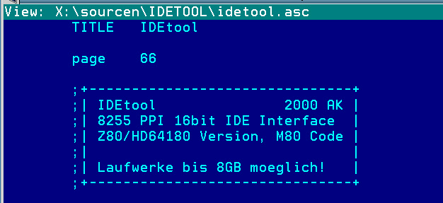

der Kopft im IDETOOL sieht sehr nach Wordstar aus: :-)
Re: Wiederaufbau 8085er System (ELO Moppel)
Beitrag von Alfred » 3. Okt 2022, 10:16
<sieht sehr nach Wordstar aus>
Stimmt :D

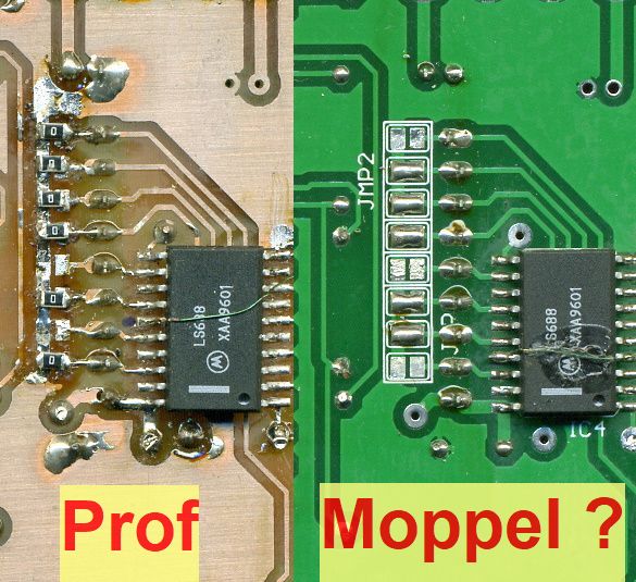

An der Projectsamplecard war ein Kabel zur Spannungsversorgung des IDE-CF-Adapters unter dem Schrumpschlauch gebrochen. nach Reparatur liest der prof181X alle hier rumliegenden CF-Karten problemlos.
Die neue (grüne) Karte die ich hier von Werner bekommen hatte war anscheinend auf Moppel gejumpert. Hätte man mir ja auch sagen können. Trotz umjumpern klappt es aber noch nicht.
Es bleibt spannend. :-)
