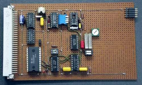

Erste Überlegungen für eine neue V24-Karte, mit zwei UART-Bausteine, 6850 damit man kompatible zum Moppel bleibt. Dazu ein 8253 als Taktgeber und 1488/89 als Treiber, Max232 finde ich hier zu modern. Die auf der 87er V24Karten enthaltene Umschaltung für die verschiedenen Modi und das Kassetteninterface entfallen, soweit der grobe Plan.
Erstmal den Schaltplan zeichnen und ein Häkelmuster zum testen bauen.
Da das Projekt IDE-CF-Karte so erfolgreich war, sollte dieses Vorhaben auch "in" einer schönen Platine enden...

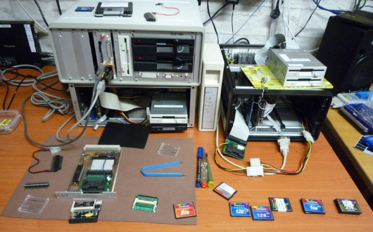

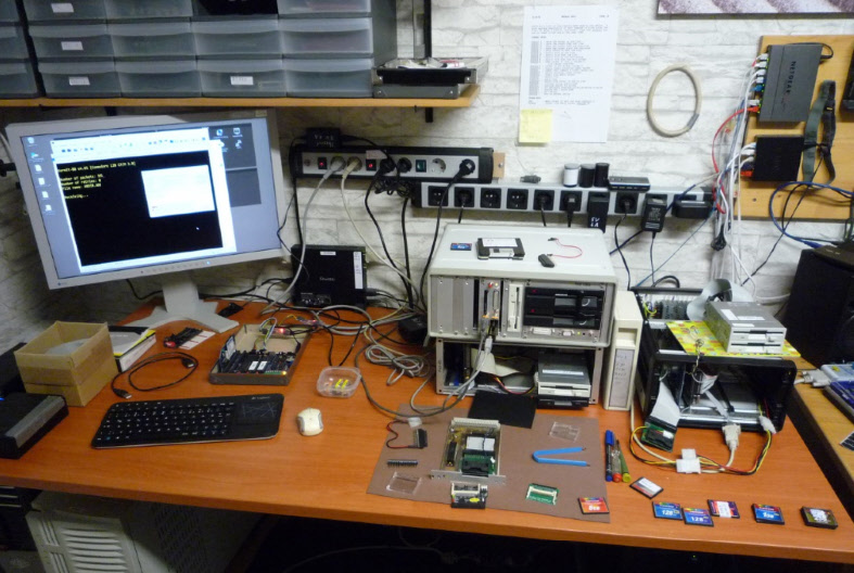

Beitrag von genie3s » 30. Sep 2022, 09:49
Aktuell geht mal wieder nur einer von 3 CF-Karten Adapter. Ich habe ja die 8255 in Verdacht, unabhängig davon daß viele Karten nicht mitmachen wollen.
Geräte:
Links Oben Prof-180 von Werner,
links unten Prof-80, rechts unten Prof-181X beide noch im Testzustand.
