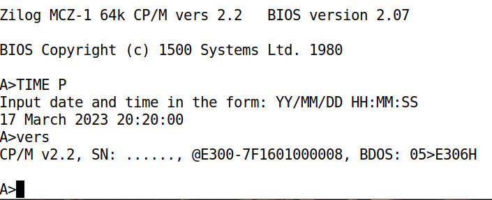

CP/M Version & Serienummer anzeigen
Re: CP/M Version & Serienummer anzeigen
Beitrag von Alfred » 17. Mär 2023, 21:58
VERS-SRC2.zip
(17.68 KiB) 750-mal heruntergeladen
